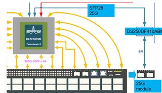

我们的 MB MAC 使用 BRCM 的 Tomahawk 5、并使用 DS250DF410作为 SFP28端口的重定时器。
我们的 MAC 和 DS250DF410 设置25G 为 SFP28端口,bur 无法建立链路和通信。
    对于 SFP28端口、SPF28端口、我们的 MAC 设置25G 和 DS250DF410设置25.78G 可以链接和流量、但会丢失封装。

    此外,您能否在 Broadcom ASIC <--> Retimer 和 Retimer <--> SFP 之间分享有关信道损耗的信息?

    目前、我们看到从 ASIC 到重定时器的线路非常长、并有一个到子器件的连接器。 请帮助确认是否有任何推荐的可调设置可以添加损失包?

    1.我们的 ASIC 只支持 SFI、没有 KR。 损耗标准比我们以前思考的更加关键。

    1. 我们的 ASIC 仅支持 SFI、无 KR。 因此损失标准比我们以前的思维更为重要。
    您的系统中的通道损耗是多少?  您能否将其添加到方框图中?
