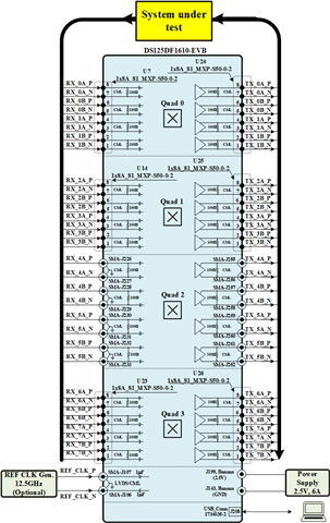

亲爱的卢卡斯:
我们无法访问编程指南。 与我们分享一下吗?
假设 PRBS 需要开启 CDR 生成的时钟、那么我们 不能 按计划在我们的应用中使用 DS125Df1610EVB。
PRBS 发生器是否有可能独立于 CDR 生成的时钟(例如时钟 REF)而开启?
请注意、中建议的应用:
DS125DF1610EVM:如何使用 DS125DF1610作为 BERT -接口论坛-接口- TI E2E 支持论坛  具有误导性、  根据您的上述信息、我的理解是接收器的数据源 不能 为位于同一 DS125DF1610EVB 上的 PRBS 发生器生成的数据。 我谨建议在建议的申请书中着重提到这一点。

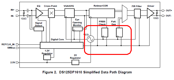

此外、请注意、数据表中 DS125DF1610的方框图与 EVB GUI 中的方框图不同(内部 PRBS 发生器的连接方式不同)
很显然、这些差异是误导性的! 在数据表中、PRBS 发生器时钟独立于 CDR 恢复时钟、在 GUI 中、PRBS 发生器似乎连接到传入数据(?)。
我再次重申我们的计划是什么:
莫蒂

    DS125DF1610上的 PRBS 发生器需要将 CDR 锁定为 RX 输入端的高速信号。 在您链接的 E2E 主题中、Michael 特别说:
    1.要将 DS125DF1610用作信号发生器、应将射频输入(时钟信号)发送到任何输入 Rx 通道。 射频输入应是希望输出的实际数据速率的分频比。
    所以,我不认为这个主题是误导。
    感谢您指出数据表和 EVM GUI 之间的方框图差异。 EVM GUI 图确实具有误导性、因为图形发生器使用了 VCO 频率。
    此致!
