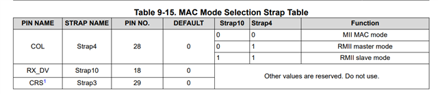

    我担心18引脚(strap10)设置。
    用于基本模式+ RMII 从模式。
    因此、引脚18 (strap10)通过外部电阻器上拉。
    是这样吗?
    尊敬的 Satoshi:
    在基本模式下、引脚18 (自举10)应保持为"0"、保持默认值。
    阿尔瓦罗
    抱歉。 我不确定。
    当我想使用 RMII 从模式时、是否应该使用外部上拉电阻器将 Strap 配置为"1"?
    我认为下面是正确的。
    串3 = 0
    Strap 配置4=1
    串10 = 1
    尊敬的 Satoshi:
    您完全正确、抱歉、是我的错。
    Strap3=0
    Strap 配置4=1
    strap10=1
    这是针对 RMII 从器件的正确配置。
    阿尔瓦罗
