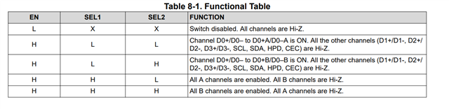

一个确保我正确理解 SEL1/SEL2配置的简单问题:
如果 SEL1和 SEL2都为高电平、通道 A 和 B 会发生什么情况?
CB
    CB
    请参阅表8-1、当 SEL1和 SEL2均为高电平时、通道 B 启用、通道 A 为 Hi-Z。
    大卫
    感谢您的回答刘先生!
