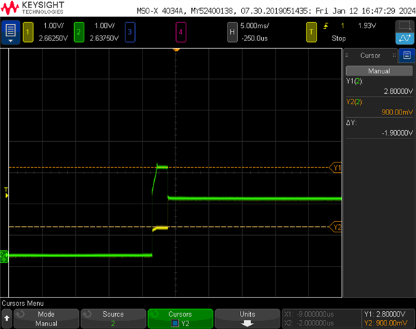

您好、专家!
我正在从事一个涉及 IWRL6432的项目。 我们已对电路板进行了微小的修改、器件上的 CAN 收发器与 IWRL6432 EVM 模块上的收发器不同。 我们使用的是 TCAN332。 启动电路板时、CAN 总线上的高低线就像在传输一样。 我在下面列出了一些比试图全面描述问题更能说明问题的图片。
在一个图中、您可以看到正常的启动、它的曲线从0伏到近2.5伏不等。 另一个图像显示、高压线和低压线在返回总线电压之前会保持差分电压一段时间、而不是使用曲线。 正常启动是在空网络上引导 EVM 模块的映像。 高压线和低压线都正好位于彼此的顶部。
第二个图像是问题电路板。 这两条线似乎在发送、而不是引导并移动到标准空闲总线电压。 有什么想法要解决这个问题吗? 理想情况下、我们希望收发器 的性能与 EVM 模块相同。

    Daniel、您好!
    您是否已将 Vcc 电源轨修改为与 TCAN332兼容? 此收发器需要对 IC 的引脚3 提供3.3V 输入、而 TCAN1042使用5V、这是 IWRL6432BOOST 板向收发器 IC 提供的电压。
    与 TCAN1042 (100µA)相比、TCAN332 (4µA)中 TXD 信号的内部上拉电阻要弱得多。 由于此引脚在多路复用器连接至 MCU 之前的启动期间可能悬空、因此 TXD 信号在 TCAN332上可能保持低电平更长时间、这可能导致在收发器的电源输入达到工作状态时此信号为低电平(显性)。 这会导致收发器驱动显性状态(CANH 到 Vcc、CANL 到 GND)、直到内部上拉电阻将信号拉高、或者多路复用器将其连接到 MCU 以驱动高电平状态。 这可能是我们在波形中看到的原因。 为避免这种情况、我建议在 TXD 信号线上添加一个外部上拉电阻器、以便在启动期间更快地将该引脚偏置更高、从而在收发器从 Vcc 电源激活时使该引脚变为高电平。
    如果您有任何其他问题、请告诉我。
