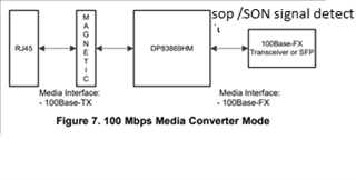

对于100M 媒体转换器、成功进行 Ping 测试所需的寄存器读数是多少。
以及如何在示波器中观察 SOP 和 SON 信号。
在我们的定制板中,我们不使用控制器捕获 ping。
纯模拟电路。 但 RJ45直接连接到 PC 的 DP 芯片、因此我们试图通过示波器观察 SOP 和 SON 信号。
到目前为止、它在 ping 和 ping 之后都只是010101信号。
DP 芯片捕获 ping 的时间间隔是多少。 多个 Ping 之间是否存在任何与时间间隔相关的问题。
 正确的寄存器读数是什么、可用于捕获100M 介质转换器以成功执行 Ping 测试。
其中信号丢失在无法识别的 DP 芯片中。
请就上述问题提供建议。
    Ping 操作实际由 MAC 控制和监控。 PHY 无论出于何种目的、都不关心传递的数据、它会将 MDI 转换为 MII、反之亦然。 SGMII 是 LVDS、因此适合您描述的1010模式、因为这是差分2级信号。 要检查 ping,您需要使用 MAC 的功能来查看是否正在接收数据包。 只要 PHY 具有 MDI 链路(寄存器0x1[2])和 SGMII 链路(寄存器0x37[0]),它就会为 ping 操作发挥自己的作用。

    感谢您的答复
    如何验证 MAC 功能。
    我如何确认 PHY 芯片是否成功捕获了 Ping 操作。
    在本例中、在 Ping 测试期间、让100M 介质转换器的 DP 芯片 SOP/SON 不改变信号模式
    我需要了解在 Ping 过程中、线性调频脉冲的
    可以共享 SOP/SON 信号输出波形并建议寄存器读数、以验证信号传输是否成功。
    为此、您将需要联系 MAC 供应商。 了解 SOP/SON 波形输出并不有利、因为它是在 LVDS 和以太网数据包结构中进行编码的。 相反、只要 MDI 和 SGMII 链路正常运行、我们就可以认为 PHY 在通信方面发挥着自己的作用。 其余配置将需要与 MAC 供应商进行检查。
