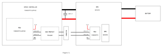

我的应用需要处理速度控制器的大电容在连接速度控制器和 BMS 时导致的浪涌电流/尖峰(图1)
步骤1. 将速度控制器的主放电线连接到 BMS
步骤2. 将速度控制器的 UART 线连接到 BMS
步骤3. BMS 电源开关保持关闭
步骤4. 将 BMS 连接到电池、此时不会产生浪涌电流/尖峰
步骤5. 打开 BMS、关闭/打开其 MOSFET、功率速度控制器、大电容器充电
在步骤5中、当大电容产生浪涌电流导致速度控制器和 BMS 的接地电平不同时、MCU GPIO 会损坏!
图2. 然后、我使用数字隔离器 ISO-7720隔离两个 GND 以消除问题、但是现在我只能将备用2根线连接到 BMS (连接器限制)
图3. 我的问题是、是否可以使用钳位电压/ESD 保护 IC、例如 TPD4S009来处理电容器连接导致的不同电压电势?

     由于接地电势差、可以使用该器件通过钳制 UART 线路上的电压来保护 MCU。
    这在很大程度上取决于电压/电流峰值、过压持续时间和信号布线的阻抗。
    我们的 TPD4S009等 ESD 二极管无法处理超过击穿电压的持续过压情况。 它们用于传导 ESD 或浪涌等瞬态脉冲、这些脉冲的持续时间在 NS 到 us 范围内。 持续时间为 ms 及以上的过压情况往往会损坏我们的器件、除非将电流限制在非常低的值。
    如果长时间出现高静态过压、更适合使用数字隔离器。
