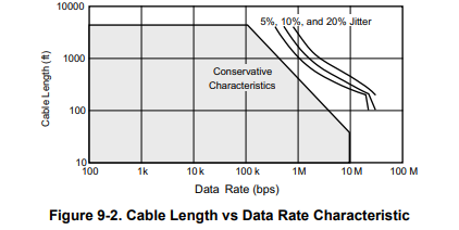

此产品的电缆长度和信号传输速率在500kbps (带压摆率限制)下高达1200m、节点高达256。
剂量它意味着它可以与1200m、500kbps 和256个节点配合使用?
或者在存在256个节点的情况下需要缩短电缆长度或降低信号传输速率?
如果需要缩减、请告诉我规格。
    尊敬的 Takahashi-San:
    该器件可在1.2km 的总线长度、500kbps 和多达256个节点上运行、但数据表中的这一声明做出了一些主要假设。
    1.假设总线已正确端接和设置(需要正确端接、网络拓扑不会引入噪声问题-因此如果可能、菊花链是理想的网络拓扑)
    2.假定您使用 Belden 3105A 电缆作为传输介质。 因此、此额定值预测基于此特定电缆-分析中未包括其他电缆(不是说其他电缆无法工作-但数据表中的声明基于 Belden 3105A 电缆)
    假设允许的眼图抖动为15%、因此假设抖动相对较大。
    在很大程度上、这个"声明"对于 SN65HVD22并不特别-它只是使用较慢器件的一个优势。  下表概括为 RS 至485总线、"压摆率受限"器件可被视为"较慢"的器件-因此您仍然可以使用此图表作为参考。
    它基本上来自这个图表(如果继续到500kbps、抖动线会将1.2km 的点置于10%和20%抖动线之间)。
    此处的保守"值"在1.2km 时仍在125kbps 左右、 总线增加的抖动接近0%-但随着抖动的增加、您可以将其提高。
    如果您有任何其他问题、请告诉我、我会看看我能做些什么!
    此致!
    帕克·道德森

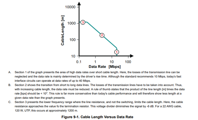

    大家好、Parker-San、
    感谢您的详细解释。
    图的来源在哪里?
    我查看了数据表和几个应用手册、但没找到。
    尊敬的 Takahashi-San:
    因此、该图是 RS 至485和 RS 至422器件的标准值(在考察 RS 至485或 RS 422器件的速度 v 距离时、您将在整个行业中看到该图-基本而言、我的重点是、这不仅是 TI、这是对速度与距离的标准理解)。
    原始图直接来自 RS 至422标准、具体 "TIA/EIA-422-B 附录 A 指南" -其中 RS -485和 RS -422具有相同的距离与 速度特性(RS -422和 RS -485之间存在差异-但速度与距离是相同的)。
    不过、话虽如此、我们往往会将此图 放入我们许多较新的器件数据表中-尤其是如果它们是速度更快的器件-例如、如果您查看 THVD2450、以下图形包含在内:
    这与我第一次答复中所附的内容相同。
    该图或多或少也会显示在我们的 RS 至485设计指南中 (没有抖动线)
    *请注意、RS 至485设计指南已过时,因为我们的器件现在可以达到50Mbps,而不是图中注释"A"所示的40Mbps。
    我们还提供了以米和英尺为单位的距离图形、因此您可以看到这两种长度单位:
    如果您有任何其他问题、敬请告知!
    此致!
    帕克·道德森
