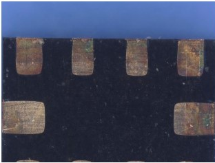

我们已购买 TS3USB221ARSER/TI、在将器件用于我们的 PCB 板之前、我们的 QC 团队在检查这些器件后发现引脚上出现以下变色。 我们也完成了可焊性测试、部件可以通过测试、但是由于出现了变色现象、我们在使用部件时遇到了一些问题。  您能否帮助检查以下图片并提供建议、因为褪色问题在部件通过焊接、X 射线和 decap 测试的条件下符合 TI 标准?

    此问题可能最好已转至我们的质量 和可靠性团队。  我们的所有器件都经过了广泛测试、因此市场上的任何器件在交付时都通过了这些测试。  您能否告诉我、您在何处以及何时收到这些商品、您的团队会将它们存储多长时间?
    以下是 TS3USB221ARSER 的认证摘要: 认证摘要

    您好,Winnce,
    封装团队请求在器件顶部进行标记、以确认是否适用粗预镀引线框技术、并回答我最初关于何时收到它们的问题。
    他们证实、镀过粗的引线框不能解释图像中出现的变色; 变色的一种可能性是"我们所说的 Ag 失去光泽、不会影响焊点的润湿性或无引线封装的可靠性"。  一旦我们获得有助于确认这一点的顶部标记。

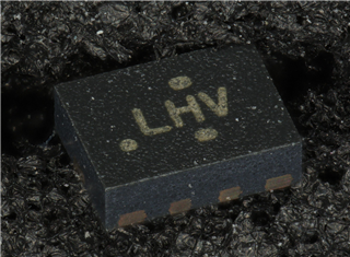

    感谢你的帮助。
    请参阅下面 TS3USB221ARSER 的正文标记照片。  "AG 失去光泽、不会影响焊点在无引线封装上的润湿性或可靠性"一旦确认、您能否向我们分享官方文件?  谢谢!

    您好,Winnce,
    没有任何正式文件证实失去名誉不会影响结果。  考虑到过度的失去光泽可能是由储存条件造成的,我们不能作出这样的保证。  这里是有关产品存储的更多信息: 产品货架期|质量和可靠性| TI.com
    关于 Ag 失去光泽问题、我只能说、在之前观察到的所有情况中、Ag 失去光泽并未影响焊点的润湿性或可靠性。
    这些商品是否有货件标签?  抱歉、但是顶部标记不足以确定这些是不是粗糙的预镀引线框技术。
    谢谢。
    尼古拉斯
