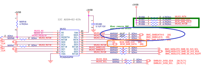

大家好、
我的客户遇到了一个问题、即 SC3/SD3没有输出。 实际上、我们的器件 TCA9545APWR 是与另一器件 PCA9545A (NXP)的 P2P。 使用  PCA9545A 时、他们不会面临这一问题。 您知道两个器件之间有何不同规格/功能来促成这种不同的输出行为吗? 下面是供您参考的原理图。 (SMBus 频率约为100kHz)
谢谢你。
    写入控制寄存器的值是什么? 您能否对其进行回读以检查其是否起作用?
    尊敬的 Ladisch:
    客户可以立即访问和读取 SCL3/DA3。 感谢您的支持。
