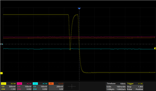

我目前正在评估 THVD2450、与作为差动正弦输入信号的差动比较器的 THVD1450收发器芯片相比(我知道它不是预期的用例)。
在此期间、我已注意到、如果输入频率非常低(在1Vpp 下小于4kHz)、即差分输入电压的斜率非常平坦、则输出有时可脉冲多次。 考虑到接收器在数据表中显示为施密特触发器、仅当超过反向阈值时、我才预计输出会发生变化、示波器中显示了这种情况。 这意味着接收器不会成为施密特触发器。 (请参阅附有的图片、其中 CH1:输出、CH2:正输入、CH3:Negativfe 输入、F1:差分输入)

    您好、Jerome、
    因此、我很确定问题是 THVD2450上的失效防护机制导致的。
    如果信号在最长18uS 内保持在-40mV 和40mV 之间(但可以在7uS 内有效)、THVD2450将进入失效防护模式并强制"R"为高电平、直到根据我们的测试条件退出-40mV 至40mV 范围+最多50ns。  如果总线处于该范围内的时间过长、器件基本上会确定总线处于空闲、短接或开路状态。
    在小于4kHz 的1Vpp 正弦波下、您很可能会由于正弦波的转换时间较慢而进入和退出失效防护模式-这可能会导致您看到脉冲/毛刺脉冲。
    THVD1450上的故障安全机制不是基于计时器的-它只是将 VIT THVD24+和 VIT 同时置于<0V、因此它不会出现 THVD2450上出现的较慢信号问题。 尽管正如 Clemens 提到的、我们实际上不能保证器件上的迟滞-但 THVD1450更适合该解决方案、因为它不具备我们的 THVD24x0x 系列器件(THVD2450是其中的一部分)基于计时器的失效防护功能。 但是、我知道 THVD1450可能并不理想、因为其阈值无法以0V 为中心- THVD24x0x 系列就是这样的(通过基于计时器的失效防护功能来实现)。
    我想您为什么使用这些器件而不是正常的比较器? 我的主要关注点是、我在这类应用中看到 THVD1450具有一些非理想性质、但由于信号的斜率、THVD2450将受到限制-看起来很现实、您可以在小于12kHz 1Vpp 正弦波的情况下开始看到问题 (这是如果进入失效防护处于最快的位置-这种情况不太可能-但仍然可能)
