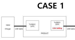

有两个产品使用两个 TUSB321。

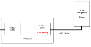

第一个产品是 DFP 0.9A 设置、另一个是 DFP 1.5A 设置。

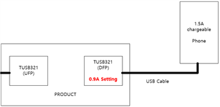

案例1是第二阶段的 DFP 1.5A 设置产品和第一阶段的 DFP 0.9A 设置产品。

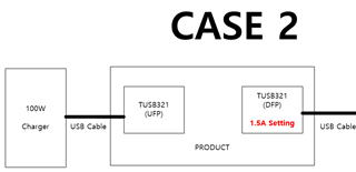

案例 2是  第二 阶段的 DFP 0.9A 置位产品 和第一阶段的 DFP 1.5A 置位产品。
如何充电? 另请告诉我原因。
谢谢你。
    尊敬的 Wigeun:
    在这种情况下、我假设您的产品在 VBUS 上没有限流器件、而是使用 TUSB321、每个 DFP 上都有一个3A VBUS 开关。
    在第1种情况下、 以1.5A 电流为手机充电 。 这是因为手机会看到1.5A TUSB321、并从第二级拉取1.5A。 请记住、这也会从第一级汲取1.5A+的电流。 原因是第一级中的 TUSB321 不会 也会限制通过 VBUS 的电流。 321只告知已连接的 UFP 您的端口愿意提供什么电压、并启用 VBUS 开关。 UFP 实际上能够消耗的功率与 VBUS 开关和电源所允许的功率相同。
    在第2种情况下、 以0.9A 为手机充电 。 与前一种情况一样、这是 因为手机将看到0.9A TUSB321、并从第二级拉取0.9A。 第二级将从第一级汲取0.9A+的电流。
    如果 VBUS 上没有其他限流器件、UFP 将从每个 DFP 中消耗所需的电流。 在本例中、我假设手机能够读取第二级 TUSB321的电流输出、并限制自己的电流消耗。
