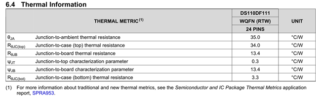

器件型号:DS110DF111
您好、
我的客户在 其项目中使用了 DS110DF111SQ。 但他们发现数据表中缺少结温。 请您分享此器件的结温吗? 能否到达125℃? 非常感谢!
Br、
加气
    大家好、贾齐、
    I 计算的最高结温如下。
    TJ (max)= Ta (max)+ Theta-JA * VDD (max)* IDD (max)= 85C + 35C/W * 3.6V * 0.3A = 122.8C
    此致!
    卢卡斯
