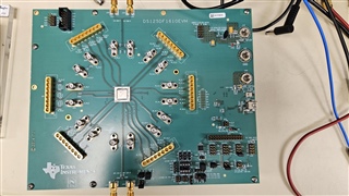

我在 Windows 10 PC 上安装了 snlc055e (使用 RTE 设置的 SigCon Architect EVM GUI)。 打开2.5V 电源、将 USB 连接到 PC (还尝试先连接 USB、然后打开2.5V)、然后打开 SigCon Architect GUI、我总是收到相同的消息"未检测到 USB2ANY 接口"。 我还尝试连接 J193的引脚1-2和引脚3-4 (电路板上它们打开)、仍然不走运。 因此、我想知道还有什么可能是错误的。 我是否需要更新 MSP430固件? 如何做到这一点? EVM 套件随附了 spa 软件狗、但用户指南没有讨论如何使用软件狗。
此外、这块板上还发生了一件奇怪的事情。 3.3V 电源通过接地触发(已使用万用表进行验证)。 我想知道为什么? 我是否得到了坏的电路板? 我只能使用2.5V 电源。

    您好、Wendy、
    1.您能否确认跳线设置与我的设置相同?
    2.将 USB 电缆从计算机插入 EVM 时,D36是什么样子的?
    3.当您查看3.3V 电源时、您是否能够确认您在 TP9测得的值?
    4.在用3.3V 电压为电路板供电时、您能否确认您移除了 J198上的跳线并在 J204上放置了至少一根跳线?
    此致!
    卢卡斯
    感谢你的评分 移除 J198上的跳线并将一根跳线放置在 J204上、解决了3.3V GND 短路问题。 现在我可以使用3.3V 进行上电。 我完全按照图片所示设置其余的跳线、但仍然未检测到 USB2ANY 接口。 当我将 USB 从 PC 插入 EVM 时、D36立即亮起(亮红色)。
    温迪
    您好、Wendy、
    很高兴3.3V 电源问题得到解决。
    可能需要重新刷新您的板载 USB2ANY。 请下载以下 USB2ANY Explorer 应用程序。
    https://dr-download.ti.com/secure/software-development/gui-for-evaluation-module-evm/MD-lfI2ok7IRn/01.00.00.00/slvc622.zip
     在启动此软件之前、请使用 USB 电缆将 EVM 连接到 PC。 我预计会 弹出一个窗口、询问您是否要刷写器件。 请告诉我这是否可以解决问题。
