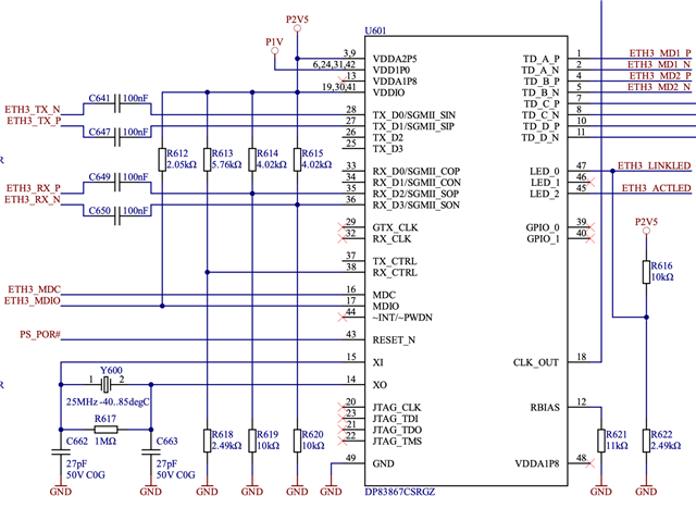

尊敬的支持团队:
我们在复位后确定了功能故障。 假定 IC 和较新一批 DP83867CS 的 RESET_N 输入解决了问题。 复位信号连接到一个电容器以使其更加免受干扰、从而使该信号具有一个缓慢的上升沿。  在旧版本的情况下(参见图片)、边沿的 Tau 值为1ms、并且复位时从未出现过问题、Tau 甚至可以增加到100ms、而 复位后也从未出现过问题。
较新的修订版本必须将 Tau 减小到100us (参见图)、在2%的情况下、复位仍然有问题。   复位后 IC 似乎没有正确初始化、芯片没有工作。 如果 τ 为100ms、 IC 会在每次复位后不工作  、也无法运行。
现在我们要问的问题是、是否对 RESET_N 信号施加了特定的要求。 是否必须使用施密特触发器? 遗憾的是、我们在数据表中找不到这方面的规格。
谢谢。
帕特里克

    • 您能否分享有关 PHY 的原理图?
    • 如果可能、您是否可以为正在工作的 PHY 和正在工作的 PHY 读取寄存器?
    林希尔曼
    尊敬的 Hillman:
    很抱歉我的延迟回复、请找到随附的 PHY 示意图。 不幸的是、我目前无法读取寄存器。
    帕特里克
    Patrick、您好!
    如果可能、您能否在 PHY 和 SoC 之间提供复位连接? 我们想看看我们是否可以通过原理图连接改进。
    如果可能、您是否也可以在 MDI 线路上共享连接? 特别是变压器周围的区域。
    我将等待寄存器信息。 这些信息可以帮助我了解 PHY 状态。
