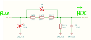

我目前正在为我们的一款产品开发一种简单的 PLC 式接口。 没有什么非常复杂的、只有几个数字输入和输出、还有一个模拟输入和模拟输出。
模拟 I/O 为0-10V、因此我认为 TVS1400是保护器件的理想选择。 问题是、在测试时 、我发现模拟输入上有无法解释的失调电压。  当输入电压设置为0时、我在一个器件上测得0.17V、在一秒上测得0.3V。 移除 TVS1400[会移除偏移、因此明显存在 某种关系。 不过,我觉得可能是什么原因,因为电视似乎没有任何机制可以造成这种情况。
关于如何、为什么、什么是受欢迎的任何明智的评论。
-Rob
    TVS1400在室温下的漏电流最大为16nA。 是否有高阻值电阻器? 请展示原理图。
    感谢您的答复。
    我知道泄漏电流、但考虑到我的 ADC 前面是300k/100k 分压器、这仅占0.64mV。 此外、我认为泄漏电流的影响应该是负的、而不是正的。
    TSV1400无法将电压从接地引脚上拉离。
    这些电阻器上的电压降是多少?
