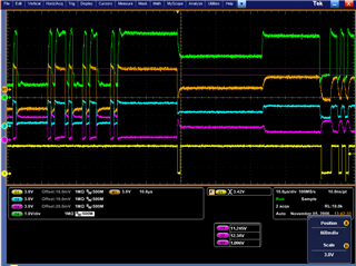

    下面是我看到的内容的范围。
    黄色迹线为 RO
    紫色迹线是 D-
    蓝色迹线为 D+
    我在这些线路上具有上拉/下拉电阻器、以便在端接电阻器上产生200mV 电压。 但是、您可以看到、当收发器让 D+和 D-的尖峰稍超过失效防护电压时、会创建一个错误的起始位。 尽管 D-线似乎有更多的尖峰。 我使用1K 上拉/下拉和100欧姆终端电阻。

    对于 o 示波器、您可能还需要进行数学参考(A-B)、以便我们可以查看器件的输入应看到的内容。
    您能否也放大这个尖峰? 看起来 D-的尖峰比预期要高得多。 这可能与不平衡的负载有关。 您是否能够验证发送器板和接收器板上的 RS485 PCB 布线长度是否匹配?

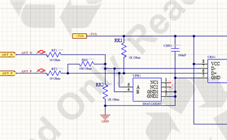

    这是原理图。
    线路上还有 tvs。 这就是您见到的 SN65220DBV。

    RT1和 RT2是否用作防脉冲电阻?
    使用扁平带状电缆时、差分信号的一些优势将会丧失。 在这种情况下、使用双绞线带状电缆可能会有所帮助。 我不一定认为这是根本原因(尚未)、但耦合到线路上的任何噪声可能不再对两条线路都是常见的。 这可能是导致您看到的这个问题的原因、我猜双绞线(D+和 D-应一起扭曲)可能会有所帮助。
    您的外部失效防护偏置电路的粗略近似值可提供250mV 的偏置、该偏置应该很好。 我假设两个电路板在这里采用相同的设置。
    您是否可以将10欧姆电阻器替换为0欧姆电阻器进行测试? 检查一下这是否会导致一些反射。

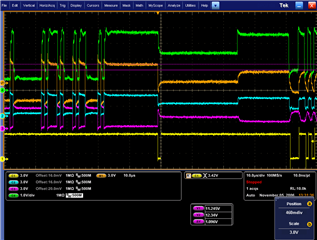

    这里为您提供了其他一些图。 我已经降低了每分段电压、这样我就可以更好地分离出每个图以获得可见性。
    黄色:RO
    蓝色:D+(A)
    紫色:D-(B)
    橙色:A - B
    绿色:TXD
    上面的图具有节点硬件模式。
    上图中移除了10欧姆串联电阻。 似乎没有什么区别。
    上图是将1nF 电容器与100 Ω 端接电阻器并联的情况。 这似乎有一些帮助,但没有完全解决问题。
    上图是该1nF 电容器与100 Ω 端接电阻器串联。 该尖峰和错误的起始位消失了、但信号看起来更奇怪。

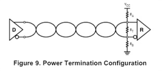

    电源端接和交流端接之间如何相互连接。

    结合使用交流端接电阻和失效防护电阻器并不存在问题。
    A−B 波形与交流端接有何关系?
    交流终端添加了一个低通滤波器、当您要消除高频噪声时、这是一个不错的选择。 如果边沿过慢、请使用较小的电容器。

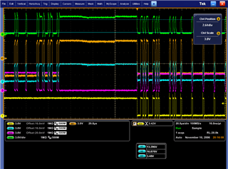

    这是包含交流/电源终端和 A-B 数学运算的波形。 我更改了几条线迹上的刻度、使其全部显示在图像上。
    这是我尝试过的其他东西,似乎也起作用。 我将串联脉冲保护电阻器从10欧姆增加到了100欧姆。

    该波形看起来要好得多。 A-B 信号有点难看到、因为某些 CH2会重叠、但看起来好像没有出现干扰。
    绿色波形看起来在后半部分示波器屏幕截图中有一点失真。 不知原因、但后半部分的电容或驱动器较高/较弱。
    [报价 userid="586540" url="~/support/interface-group/interface/f/interface-forum/1359235/sn65lbc180-voltage-spike-during-transmit-to-receive-transition/5195552 #5195552"]
    [报价]
    它上面的 A-B 会大幅衰减。 我不建议使用此方法、因为在此方法中、您会损失更多的信噪比。 此外、前半部分的 CH4波形看起来可能有问题。 这仍然是 TXD 信号吗?
    -鲍比
    是的、CH4是下游收发器(100ft 远处)的 TX/RX。 前半部分是正在接收时、后半部分是它已更改为正在发送时。
    如果您同意怪异的失真、我认为交流端接方法是解决您看到的干扰问题的正确解决方案。 我确实喜欢我们可以在该解决方案中看到的 A-B 波形。
