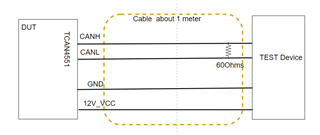

尊敬的各位:

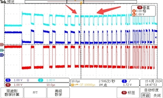

最近我们刚用芯片 TCAN4551、发现中间的波形是低的、两边都是高的。 由于此器件不是端子节点、因此在单独测试此元件时、可在电缆末端并联一个60欧姆电阻。 端子电阻已移除、测试的接线图如下所示。
    那么两侧出现这样低中高波形的原因是什么?
    已移除原理图上的端子电阻、但在测试过程中、连接了电缆末端的60欧姆电阻
    您好、华建:
    波形中出现的类似波形的平滑变化幅度变化通常是阻抗变化和沿总线行进的反射能量的结果。  阻抗是两根导线以及共模扼流圈、分立式电容器和电阻器、PCB 布线等元件的电感和电容比的乘积
    当信号沿总线传输并遇到阻抗变化时、部分能量会被反射、然后该能量会与源信号相互作用并改变幅度。  CAN 总线通常在总线的两端都有终端、以抑制两端的反射能量返回到源极。
