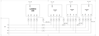

Sub:JTAG 链无法正常工作
我将 DP83869HM 用于我的 NPD、并在 链中连接了3个 DP83869HM、也在链中连接了1个 QPHY Microsemi
JTAG 链当前无法正常工作。 我需要在这种情况下获得支持。
此操作是否需要任何特殊设置?
我期待您的快速响应。
Rahul
    尊敬的 Rahul:
     JTAG 边界扫描需要 PHY 搭接 OPMODE[2:0]='111'-这些搭接是否存在?
    请参阅数据表中的7.5.1.2。
    Evan
