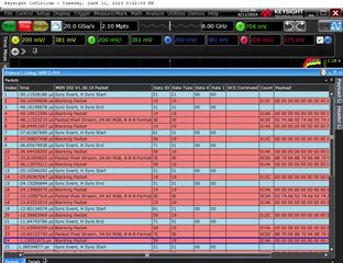

    您是否有机会使用 DSI 协议分析器? 我们来了解数据包结构和顺序可能会有所帮助。
    尊敬的 Ben:
      看看这个。
    尊敬的 Ben:
      为此捕获的数据设置的 DSI 速率为650MHz。
    尊敬的 Loki:
    您是说速率是650Mbps 还是频率是650MHz? 该频率与 PCLK 相关、速率通常为频率的一半。 无论如何、这是比您之前提到的(630Mbps)更高的速率。 TSKIP 值基于 DSI 频率、因此该更改会使编程的 TSKIP 值无效。 这很可能就是问题所在。 需要对 TSKIP 值进行正确编程。

       当 DSI 速率设置为630Mbps 时、示波器会分析许多错误数据包。 我们怀疑这种低速率是造成的、因为630m 几乎完全是根据屏幕参数数据计算得出的、并且在 DSI 传输过程中有一些 ECC、CRC 和其他数据。 因此、我们将速率增加到650M、这样示波器解析的数据就不会有错误的数据。 当设置为650M 时、我也使用我这边的同步模式。
    尊敬的 Loki:
    由于您使用的是非突发模式、因此更改 DSI 速率也会更改 pclk。 使用新的 DSI 速率时、总 pclk 应为108.33MHz。
