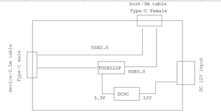

我们目前在制造电缆时遇到 TI 型号 TUSB522PIRGET 的问题。 请帮助我们回答原因和协议要求。 谢谢
电缆有三个接口:Type C 母接口、Type C 公接口和 DC 12V 输入接口
方框图
1:直流输入12V、 直流/直 流转换器转换 为3.3V、为 TUSB522P 供电
 通过 TUSB522P 扩展2:USB 3.0
    USB 2.0直接链接
问题点:
 接口插入顺序存在问题、最后插入直流头时可能会出现器件无法识别的问题
Type-C 母头 Type-C 插头 直流12V 输入 查找 USB3.0器件
1.
2. 3.
1. 3. 2.
 1、2、3: 这些数字是指接口插入顺序
    您能否分享您的原理图? TUSB522P 的设计支持 USB Type-A、但不支持 USB Type-C、如何支持 Type-C 正常和翻转方向?
    David
    您能否分享您的原理图?
    David
    目前、只有上述资料可供查阅。 能否根据介绍的信息和芯片连接图提供一些建议和解决方案?
    TUSB522P 的设计不能支持 USB-C、因为它无法同时支持 Type-C 正常和翻转方向。 CC1和 CC2在此应用中是如何连接的? 我会先查看 CC1/CC2通信。
