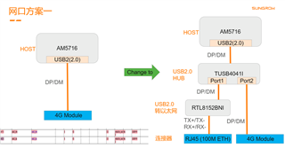

此2.0端口以前连接到4G 模块。 现在 扩展了 USB2.0端口、其中一个端口转换为以太网。 ①Can 是几个问题: ②The 集线器 TUSB4041I (TI 解决方案)的速度达到480Mbps。 4G 模块的最大带宽约为50Mbps、以太网端口的带宽约为100Mbps。 现在这两个设备 通过集线器连接到 CPU。 带宽是否有问题。③How 集线器是否将带宽分配给4G 模块和以太网、它们是否会相互冲突。④Does 集线器是否会造成数据延迟、微秒还是纳秒?
    尊敬的 Jie:
      TUSB4041I 可以支持 USB2高速480Mbps、但由于存在令牌包和握手包、实际吞吐量将低于480Mbps。  批量传输还取决于所使用的数据流、旨在以无差错传输的方式传输大量数据、但不保证带宽。  等时传输的带宽是有保证的、但不保证无差错传输。
      所以您需要找出4G 模型和以太网所使用的数据流。 通常、主机将根据所连接设备的数据流类型来分配带宽。
      4G 模块的 50Mbps 带宽和以太网端口 i100Mbps 的带宽应与 TUSB4041I 配合使用。
