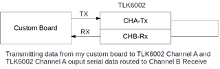

器件型号:TLK6002
我将从 TLK6002通道 A 发送数据、从 TLK6002通道 B 接收数据、现在通道 B 侧没有进行通道同步。
但是、当我从同一通道(通道 A TX 和 Rx、通道 B Tx 和 Rx)发送和接收时、将发生通道同步。
我想知道原因,根据我的理解,两个渠道必须同时工作。
通道 A、通道 B 第0个寄存器已独立配置、其余的寄存器以全局方式进行写入和读取。

    尊敬的 Malikarjuna:
    我不确定我是否理解您的设置。 您能分享一下系统方框图吗?
    我也不知道如何在通道 A 和 B 上独立配置寄存器0x00。我的理解是、寄存器0x00是全局寄存器、无法按通道访问。 只有寄存器0x01 - 0x0C、0x14基于每个通道。
    此致!
    卢卡斯

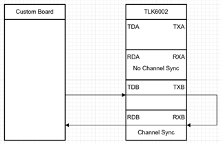

    大家好、
    抱歉、混淆、我要将第0个寄存器配置为全局、并通过在0.11寄存器中启用 GLOBAL_WRITE 来将0x01 - 0x0C、0x14寄存器也全局写入。
    现在、通道 B 侧没有进行通道同步。
    Mallikarjuna
    尊敬的 Mallikarjuna:

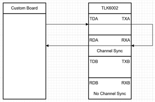

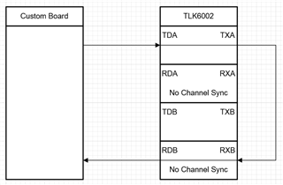

    感谢您分享方框图和寄存器配置的详细信息。 我现在对您的系统设置有了更好的了解。 您能否进一步说明、您是否尝试过以下设置并看到了以下通道同步行为?
    在以下设置中、您还可以共享0x00 -- 0x14的寄存器转储吗? 我想检查您的设置和状态、以查看是否存在有关您看到的信道同步行为的任何提示。
    1. TXA --> RXB 设置。 请转储通道 A 和通道 B 的寄存器
    2. TXA --> RXA 设置。 请转储通道 A 的寄存器
    此致!
    卢卡斯
    大家好、Lucas:
    我将处理第一个方框图、也就是 TXA --> RXB 设置
    并且未进行通道同步。
    但对于第2个和第3个方框图、正在进行通道同步。
