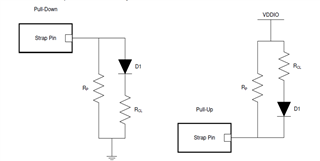

我希望 LED_0配置为 MODE4、LED_1配置为 MODE1。
然后将 LED 和并联上拉或下拉电阻与每个引脚连接。
我有两个问题。
#1:
在这种情况下、自举引脚是否需要 RP?
搭接引脚是否仅需要 D1和 RCL?
#2:
在这种情况下、我可以通过关系 RCL 和 D1的电气特性来决定上拉或下拉电阻器的值。

    LED_0是默认模式4、我可以看到您可能认为 RP 不是必需的、但请包含它以确保 LED 能够绑定到预期模式。
    LED_1是默认模式1、具有相同的逻辑、包括 RP 到接地。
    如果要确定 RP 的值、请遵循表8-9中提供的电压电平。 4级 Strap 配置电压比
