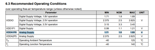

我阅读了 DP83869HM 的数据表、其中指示 VDDA1P8电源是可选的。  有人知道增加一个1.8V 电源与不增加一个电源的优缺点吗?
我要说明的是、我在板上有一个可产生1.8V 电压的负载点稳压器。  但 vdda1p8的符号表示1.8V 是模拟电源、因此应来自 LDO。  如果我不必在电路板上添加1.8V LDO 电源、我就不会添加、除非有明确的优势。
vdda1p8的功率到底是多少?该电源是否对开关稳压器的纹波敏感?
提前感谢您。
    Daniel、您好!
    1.8V 电源可以是任何电源、只要它满足建议运行条件中列出的要求即可。
    使用 VDDA1P8的好处是功耗更低。 DP83867是一款类似器件、并 提供了功耗应用手册。 两个 PHY 之间的功耗与铜线应用相当。
