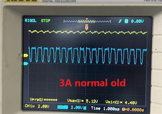

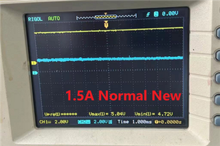

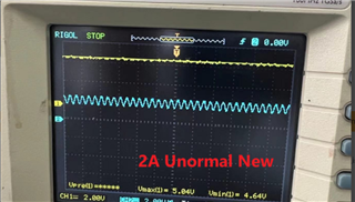

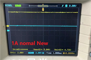

    尊敬的洪先生
    Yello 是输出电压、蓝色是 COMP 引脚电压:
    e2e.ti.com/.../COMP_1A81_DC_E26C625FFE56_.rar

    2A、新、5V_ISO、4.64V 至5.04V
    2A、旧、5V_ISO、4.56、至5.12V
    在哪里你认为"新"有"Unormal"相比"旧"? 它看起来新比旧更好,对吧?
