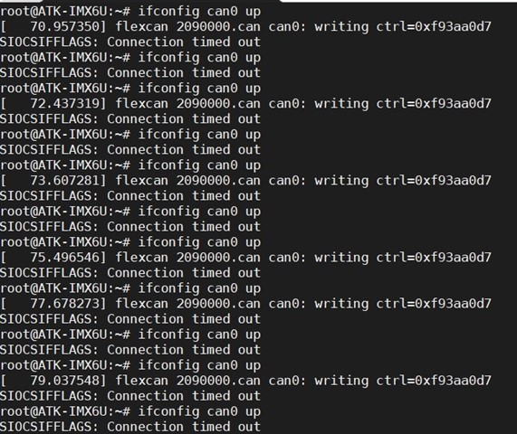

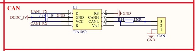

  将 TJ1050替换为 SN65HVD251将导致配置失败并在6k 的低波特率下超时、而超过8k 就不会出现问题
  如原理图中所示、 您能帮助进行分析吗、谢谢
    比利、
    您是否能够从 CANH 和 CANL 捕获任何波形? 您的原理图未显示任何问题、SN65HVD251不应具有任何较低的数据速率限制。
