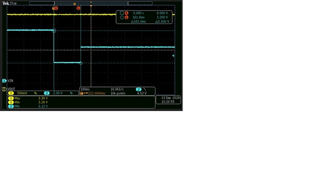

    在-30摄氏度下测试时、TPS552892遇到问题。当 VIN 9V 降至3.2V 时、3.3V 输出电压只能支持约160ms。 如果超过该值、则会断电。 影响如何? 是否有改进的办法? 在正常温度下不会出现 PS:(当 VIN 9V 在正常温度下降至3.2V 时、Vout 3.3V 可继续运行)
    160ms 过去
    170ms 失败
    尊敬的 Gareth:
    现在输出电流是多少? 您是否 还能提供 SW1、SW2电感器电流波形?
    Mulin
