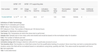

尊敬的先生/女士
给出等级详细信息(汽车/工业/商业)、寿命末期、时基故障率(以 CL=95%为基准)、温度=55摄氏度
    尊敬的 Priyadincarthini:
    我建议迁移至 TCA8418E、因为此器件是 TCA8418的升级器件。
    这是一款环境温度额定值为-40C < TA < 85C 的商用器件。 任何汽车器件在数据表上都具有 Q1额定值。
    我能够使用 TI.com 上的在线计算器进行以下时基故障率数据估算。 这是否足以满足您的要求?
    Tyler
