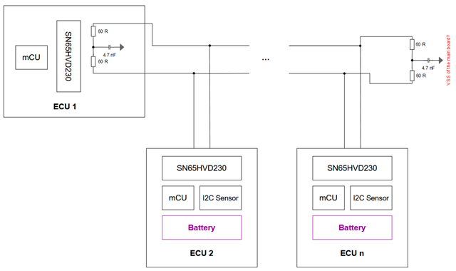

常见的端接类型有两种-标准端接和分离式端接。
在实施方面出现了一些问题。
1)当多个节点位于同一总线上时、必须在总线的开头放置一个120欧姆电阻器、在总线的结尾放置一个120欧姆电阻器、如下图所示:
2)分裂终端电路带来更好的性能。 将总线一侧的分裂端接与另一侧的标准端接相结合以实现更好的总体性能(如下图所示)是否可以接受?
3)在总线末端使用分裂终端时、端接电路中的电容器是否必须连接到第一个 ECU 的 VSS 电位 或也可以连接到总线上最后一个 ECU 的 VSS
非常感谢
Dejan。
    1.正确。
    2.是的。
    3.它可以连接到任何电压。 (电容器上的压降无关紧要。) 但该电压必须是恒定的、而且这是高频噪声会产生的位置、因此接地是唯一合理的选择。
