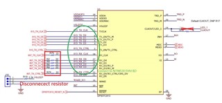

    在此问题上、他们想尝试将 DP83TC813EVM 连接到 Novatek soc NT98530的 MAC、并指出该连接无法正常工作的问题。 这是我的客户使用  https://github.com/TexasInstruments/ti-ethernet-software/blob/main/linux_drivers/dp83tc812.c 的驱动程序

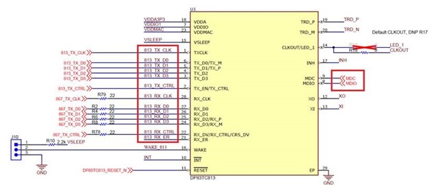

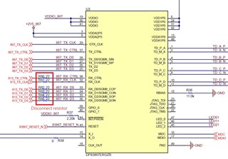

    下图显示了它们如何将  DP83TC813EVM 连接到 Novatek soc NT98530的 MAC。 红色框高亮它们用于连接的信号。 它们还修改了 EVM 自举配置为  RGMII 延迟模式。
    NT98530可使用  MDIO 读取/写入 PHY ID:(10)和所有寄存器
    但是、  下面的 NT98530 MAC 和 DP83TC813EVM PHY 连接始终失败、即 NT98530日志
    您能帮我复习一下可能出错的地方吗? 如何调试呢?
    另外、正如 Henry 的上述文章、由于 MAC 和 PHY 链路故障、客户希望执行环回测试、是否有任何文稿可供客户用于此目的?
    您好、PY:
    请分享设置的图片。 EVM 不能按照您所描述的方式进行修改、因此想了解如何进行修改。
    我知道链路在上下反复切换、没有任何变化?
    David

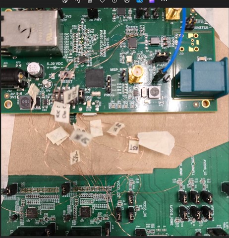

    以下是客户的设置。
    1.它们移除了我们 EVM 上的阻尼电阻、如红色的重新角度所示
    2.从 DP83TC813引脚跳接导线、如绿色电路所示
     DP83TC813 和 Novatek SOC 之间没有阻尼电阻器

    尊敬的 David:
    客户已经下载了您建议的脚本、该脚本在我们的 EVM 上运行、他们现在正在努力将其代码移植到 Novatek SOC、到目前为止似乎进展顺利。 现在不需要代码了。 感谢您的支持。 我将首先关闭 E2E 帖子。 如果有新问题、我会发布新的 E2E。
