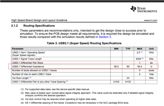

      感谢您的答复。 我已经研究了 SOC (Mid Plus Eco)中的 USB 3.1布局指南、其中提到、85.5 Ω 是最小布线阻抗、最大值94.5 Ω(与下面的快照中所示)。 这是否会影响您的建议?

    Brian、您好!
      对于 SOC 设计指南中 所述的 USB 3.1规格、提到的阻抗最小值为85.5欧姆、最大值为94.5欧姆。 但是、根据您建议使用85欧姆(这是通用规格)、从 SOC 的角度来看不满足 USB 阻抗要求。 您能否再次查看并在此处提供您的反馈?

    您好、Ryan、
     对于 USB 3X、多路信号分离器设计指南中提到它为90欧姆+/-15%。 但我的问题是来自 SOC 源极侧、您可以看到它是90欧姆+/-5%、对于此电阻、最小阻抗应为85.5欧姆、这小于您的建议值。 您可以看到来自 SoC>Demux>Connector 的信号流。 因此我们应考虑支持 SOC 和多路信号分离器的阻抗规格。 因此、请检查采用 SOC 侧阻抗规格并提供您的建议。
    尊敬的 Mahesh:
    我建议遵循我们的90欧姆+/- 15%的指导原则。  我们的指南符合 USB3.2规范、特别是上面 USB3.2规范中的表6-16和表6-22 、并且 SOC 和多路复用器也应符合此规范、这意味着85欧姆的差分阻抗仍适用于 USB3布线。
