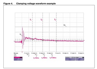

Dears、
TI 的 ESD 产品 TPD4E02B04是在 ESD 的两端使用接触静电时的实际嵌入式电压波形图。 问题是、为什么 ESD 两端的嵌入电压从正160V 变为负70V? ESD 两端在 t1到 t3时刻的插入电压下降的原因是、在 ESD 将静电释放到 GND 后、插入电压会下降。
请帮助检查一下。

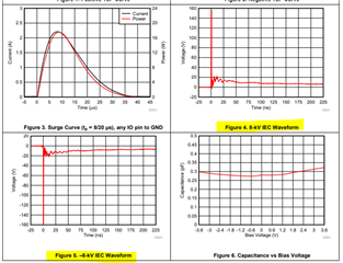

    嗨、Ning、
    我可能会误解您的问题、因此如果我错了、请更正我。 对于 TPD4E02B04、我们拥有+8kV ESD 波形和-8kV ESD 波形。 这里显示了器件具有正 ESD 冲击和负 ESD 冲击的响应。
    我们还包括插入损耗图。 通常、TPD4E02B04等低电容器件能够支持更高的数据速率。 TPD4E02B04能够支持高达20Gbps 的数据速度。
