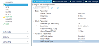

我在 STM32G4平台上使用 TCAN4550、遇到无法读取或写入寄存器的问题。 除了可以正确读取芯片模型和版本信息的0x0000状态寄存器之外、所有其他寄存器都不会响应我的读取/写入操作、并且读取的值始终为0x00。 VIN 输入为12V 电源、VIO 提供3.3V 基准电压、上电后、FLTR 引脚显示1.5V 的电压。 我曾尝试使用25MHz 和40MHz 晶体、但都不起作用。

    TCAN4550有几个内部 LDO。  有一个5V LDO 可将 VSUP (您称之为 VIN)降至5V、然后还有其他 LDO 可将5V 降低至内核使用的数字电平。
    5V LDO 需要在 VCCOUT 引脚上有一个10uF 电容器才能保持稳定。  您的原理图显示 VCCOUT 引脚悬空、缺少所需的10uF 电容器。  这可能是数字内核不响应您的 SPI 读取/写入尝试的原因。
    0x0000到0x002F 范围内的状态和器件 ID 寄存器在分立式逻辑硬件中实现、不需要数字内核或晶体完全运行即可返回值。  这就是您能够读取寄存器0x0000的原因。
    我不知道您是否可以向 VCCOUT 引脚(引脚16)添加一个10uF 电容器、但该器件需要该电容器才能按照数据表中的规定正常运行。
    如果您必须对 PCB 进行任何修订、我还建议在 OSC1引脚和晶体之间添加一个串联电阻、这在优化时钟性能方面非常有用。  请查看 TCAN455x 时钟优化和设计指南应用报告 (链接)了解详情。
