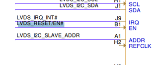

    以下是我的评论:
    1) 1)在 EN 引脚上添加一个220nF 电容器、接地。 该 SI 可减慢边沿速度、并满足启动时序要求。
    2) 2)建议使用 REF 时钟、因为这将提供更干净的时钟。

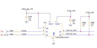

    3) 3)为什么需要从1.8V 到1.8V 的电压转换器?

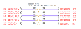

    4)主链路路径上的电阻器应为0201封装。 请勿将我们的器件与另一条路径并联。 这将导致高速布线上出现主要反射。
    已添加。
    此处、一个1.8V 表示 SoC 电源轨、另一个是指 sn65dsi84电源轨。
     在 SoC 完全供电/运行之前、我之所以进行隔离、是为了避免在 SoC 和 sn65dsi84之间产生信号流。
    对于这种实施、您是否有任何顾虑?
    是的、这些旁路电阻器仅是0201封装。
    我们将仅在没有 sn65dsi84芯片时组装这些电阻器、以在载板上获得 DSI 通道的直接映射。
    对于这种实施、您是否有任何顾虑?
    [报价]
    不用担心、只需好奇
    我们将仅在没有 sn65dsi84芯片的情况下组装这些电阻器、以直接映射载波板上的 DSI 通道。
    为减少反射、确保与这些旁路电阻器关联的任何残桩尽可能小。 请分享布局、以便在电路板准备就绪时进行审查。
