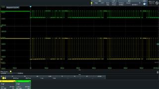

    您可以在 CAN 总线和 RXD 引脚上捕获波形吗?

    下面是捕获的波形、绿色的 代表 CAN_H、黄色的代表 RXD。
    希望这对您有所帮助。
    在 NORMAL 模式下捕获的波形:
    监听模式下生成的波形:
    您好、Wenjun:
    请更正我的问题、绿色其实是 CANL、对吧? 两个波形都显示 RXD 正确从总线中断、监听模式正常工作。
    您是否指的是未收到与正常模式相同的消息? 如果是这样、因为总线上的信号是不同的。 RXD 将只反映它在 CAN 总线上看到的任何内容、请检查独木舟配置。
