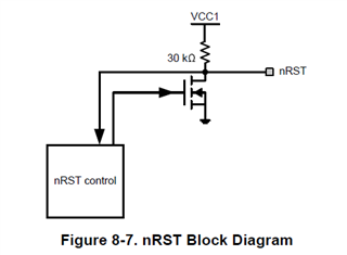

我知道 TCAN2451-Q1的 nRST 引脚是双向引脚。 其内部电路如下所示:
我的问题:如果 nRST 卡在高电平(VCC1或其他5V 电源)、 TCAN2451-Q1有何反应?
我在数据表中找不到任何内容。
    尊敬的 Shiyu:
    如果 nRST 为高电平、则当 nRST 引脚置为低电平时器件不会重新启动。
    器件仅在器件处于重启模式时将 nRST 驱动为低电平-因此、如果下游器件在重启模式期间依赖来自该引脚的输出低电平信号、那么它们不会看到信号。
    最终-如果 nRST 卡在高电平、则无法通过 nRST 引脚访问重新启动功能、但如果只有 nRST 引脚受到影响、大多数其他器件应该可以运行。
    此致!
    Parker Dodson
    Q1:当 nRST 卡在高电平时。 以下 MOSFET 是否会在重启模式或 nRST 应为低电平的其他模式下损坏?
    Q2:如果 nRST 卡在高电平、器件能否将重新启动模式跳转至其他模式、例如正常模式或待机模式?
    Q3:如果 nRST 卡在高电平、LAMP 引脚会发生什么情况?
    Q1:如果 MOSFET 在源极和漏极连接之间开路- VCC1的上拉电阻正常时、它仍然可以接受输入(当我看到您说卡在高电平时、我认为这意味着30k 发生了短路或类似情况-但如果 MOSFET 未接地、该引脚将不会输出器件已重新启动的指示信号)-它将无法生成任何输出信号。 因此、如果在施加栅极电压的情况下、MOSFET 在 S/D 之间开路时断开、器件将不会输出低电平信号-实际的 SBC 应仍然工作、但如果应用要求 SBC 向其控制器发出重新启动警报、那么该功能将消失。 tINITWD 计时器也不会启动、因为它会在重新启动模式后寻找从低电平到高电平的转换、这取决于器件配置、可能会导致问题、从而将器件发送到睡眠模式或 FSM (如果启用)。
    Q2:无论 nRST 引脚上的 FET 是否正常工作、器件都会从重启模式自动进入待机模式。 该器件长时间不会保持重启模式-这是一种在未超过重启计数器时始终会转换为待机状态的短暂状态-该器件不会直接从重启模式转换为正常模式。
    Q3:在运行时 LIMP 引脚和 nRST 引脚没有直接相关:
    "LIMP 引脚用于跛行回家功能且为开漏、低电平有效输出。 它用于跛行回家
    您将看到看门狗计时模式。 应使用外部电阻器上拉该引脚
    连接到电池电源 VSUP。 要关闭 LIMP 引脚、必须达到看门狗错误计数器
    来自正确输入触发器的零。 如果进行了编程、任何触发失效防护模式的事件也会导通 LIMP
    质量。 如果发生 VCC1SC、OVCC1、看门狗错误或、可将 LIMP 引脚配置为在睡眠模式下激活
    使用寄存器位 LIMP_SLP_FLT_EN (8'h1A[7])发生热关断故障。 此功能启用 LIMP
    在禁用失效防护模式的情况下、由于任何故障而进入睡眠模式时激活。
    LIMP 引脚也可以编程为用作低侧开关。 低侧开关可以使用进行配置
    寄存器位 LIMP_LSS_SEL。 要将引脚用作低侧开关、需要使用来禁用 LIMP 功能
    寄存器位 LIMP_DIS。 否则、器件将忽略低侧开关设置。 低侧开关为 CAN 供电
    可用作常开或常关引脚、也可根据将其配置为使用 PWM1、PWM2、Timer1或 Timer2
    寄存器位 LIMP_LSS_CNTL。"
    即 LIMP 引脚的状态不直接进入 nRST 引脚的状态
    本质上、如果 MOSFET 断开、SBC 会在器件进入重启模式时失去向连接的器件发出连接到 nRST 引脚的信号的能力。 它也可能会影响 WD 功能。  如果30k 上拉电阻器仍正常工作、则假设只有 MOSFET 因任何原因损坏、nRST 引脚仍将用作输入。
