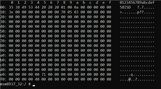

将 SN65DSI83-Q1用作 MIPI 转 LVDS 转换器、会遇到消隐问题。 在某些情况下、当设备打开时、屏幕会变为空白且不显示、尽管设备正常运行、如截屏复制所确认。
此外、我们观察到在这些消隐事件发生期间、i2cdumpSN65DSI83-Q1的显示的值不正确。 您能否帮助诊断此问题的根本原因? 具体来说、不正确的寄存器转储值与出现的空白屏幕之间是否存在关联?

正常工作时的 I2CDump
正常关闭工作时的 I2CDump
 出现空白时为 I2CDump
    LVDS 输出时序是根据在相应视频参数字段中编程的 CSR 值生成的。 需要对以下值进行编程、以创建 LVDS 面板的时序:HSync 脉冲宽度、HSync 后沿持续时间和 VSync 脉冲宽度。 因此、必须对 DSI83-Q1寄存器进行正确编程才能使显示屏正常工作、否则会出现黑屏。
    查看寄存器转储、看起来 DSI CLK 被用作时钟源。 如果使用 DSI CLK 作为时钟源、您是否仅将 DSI CLK 置于 HS 模式? 您是否也遵循了如下所示的初始化序列?
    I2C 总线上是否还有多个器件? 如果是这种情况、是否能够隔离 DSI83-Q1以使其成为 I2C 总线上的唯一器件? 您是否还可以监控 I2C 总线并确保在出现空白屏幕时没有发生 I2C 写入?

    尊敬的 David:
    是的、DSI 时钟在 HS 模式下运行、并且我们遵循数据表中所述的初始化序列。
    目前、我们无法将该器件作为 I2C 总线上的唯一元件进行隔离。 此外、我应该指出、消隐问题是随机发生的、使得调试过程变得复杂、因此很难对其进行监控

    DSI83-Q1是 I2C 辅助器件、不应单独更改其 I2C 寄存器值。
    是否可以探测和解码 I2C 总线、并确保在消隐屏幕出现之前没有写入 DSI83-Q1? 您是否注意到任何可能导致出现消隐屏幕的事件?

    尊敬的 David:
    将尝试此操作并让您知道。
