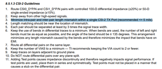

对于 DS90UB960-Q1、CSI 信号线对内和线对间的长度容差应是多少。
    尊敬的 Shivani:
    UB960数据表中列出了以下 CSI-2布局指南、供您参考:
    长度匹配容差<=5mil。
    此致!
