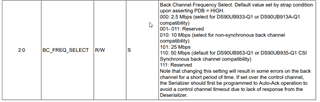

    我们参考了 DS90UB960-Q1解串器数据表来配置 BC 频率。 根据寄存器设置、我们发现 BCC_CONFIG 寄存器(地址= 0x58)只有三个频率范围:2.5Mbps、10Mbps 和50Mbps。
    是否可以设置25Mbps?

    我参考了以下网站中的 TI 数据表。 数据表仅提及了 BC_FREQ_SELECT 设置的三个频率范围。
    DS90UB960-Q1数据表- https://www.ti.com/product/DS90UB960-Q1

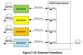

    尊敬的 Kanna:
    在这种情况下、如果 FPS 为27、帧同步为什么会是10Hz? 另一种选择是让 SOC 生成帧同步并传递到 DES。
