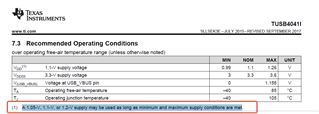

我注意到 VDD 可由1.2V 电压供电。  如果以1.2V 供电、将会有什么热影响。
    尊敬的 Jie:
     您可能会从 VDD 获得稍高的电流和更高的结温、但它仍在规格范围内。
    好的
    Brian
