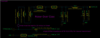

    大家好。 我与 Robin 一起工作。 我们 目前正在使用以下概念验证(POC)网络电路。 您能否帮助分析是否存在任何潜在的硬件问题?
    此 PoC 与 UB933不兼容。 则需要添加一个100uF 的电感器级。 请参阅 UB962数据表、图8-3
