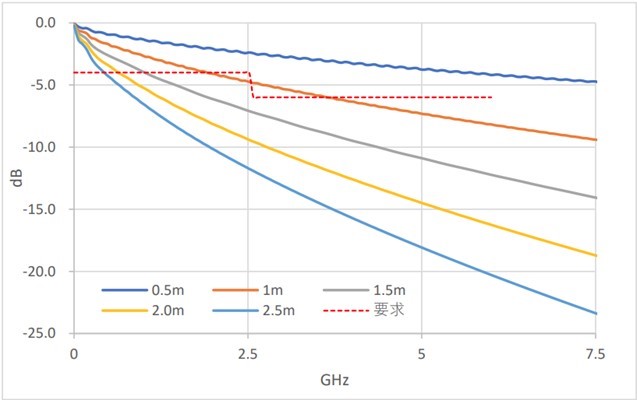

您好、先生、
我的客户想将 TUSB522P 用于3m 长的 FFC 电缆、您能否查看下图并提出一些意见? 谢谢!
FFC 电缆插入损耗数据

    由于0.8mm 电缆的插入损耗约为-4dB、我认为您只需要一个 TUSB522P。 但还需要 TUSB546或 TUSB564来支持 Type-C 实现。 如果这是拉电流侧、则使用 TUSB546、而如果是灌电流侧设计、则使用 TUSB564。
    但除了插入损耗外、您是否还有 FFC 电缆的串扰数据? FFC 电缆通常不是双绞线电缆、因此 USB 超高速信号之间的串扰性能将不佳、串扰无法通过 TUSB522P 或 TUSB546/TUSB564进行补偿。
    如果可能、请使用 TUSB522P 和 TUSB546/TUSB564 EVM 评估系统和 FFC 电缆性能。
