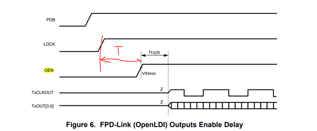

团队成员、您好!
 如下图所示、"锁定至 OE"是否有时间要求? 如果是、时间值是多少? 谢谢。
Daniel Wang
    Daniel、您好!
    锁定与 OEN 之间没有延迟要求。 但是、只需要在 PDB 为高电平且稳定时启用输出(OEN)。
    请参阅数据表中的表5。
