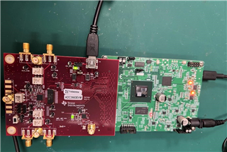

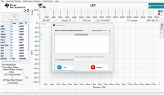

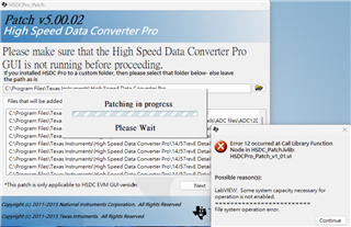

我无法在 High Speed Data Converter Pro (V6.0) GUI 中识别 TSWDC155EVM 板(图1)。 我不知道问题出在哪里。 另外、我不知道 EVM 上的 LED 是否正常工作(图2)。 我按照指南中的步骤操作。 ‘"HSDC Pro 补丁 v5.00.02"后、出现错误(图3)。 我认为这可能是不认识 TSWDC155EVM 板的原因。 在继续安装之前、我是否需要安装任何其他驱动程序? 您能否帮我弄清楚如何成功安装 HSDC Pro 补丁 v5.00.02并识别 TSWDC155EVM 板?

    没有与 TSWDC155EVM 相关的高速数据转换器软件。 TSWDC155EVM 没有任何独立软件。 它由为与其结合使用的器件而开发的软件进行控制。 请联系您尝试使用 TSWDC155EVM 进行评估/验证的器件的应用团队。
