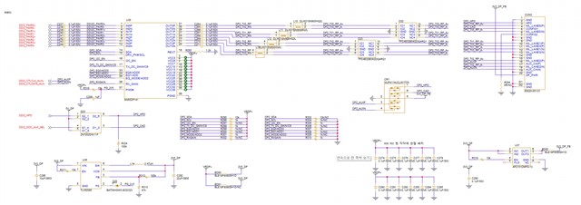

我要制作自己的 COM Express Type 模块载板。
我设计了原理图并制作了 PCB 组件、但在 DP 监视器上看不到任何输出。
因此我想确认我的原理图。 请查看我的原理图并提供建议。
这是我的原理图。
DP 源是来自 COM Express 模块的 DP++、输出为 miniDP。
BR、
    我看不到您的原理图存在任何直接问题。 我有几个问题可以更好地了解这个问题:
    1.是否能够从 DP 源检测监视器? 即使视频不输出、您也应该能够从监视器上看到 AUX 和 HPD 信号是否正确。
    2.如果可以检测到监视器、是否已尝试调整 SN65DP141上的 EQ? 我看到您设置的 EQ 值相对较低、这对于短通道应用是可以的。 如果您使用的通道较长、请尝试提高 EQ。
    此致!
    Shane
