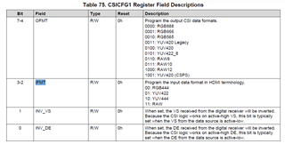

客户需要输入 RGB888和输出 YUV422。 数据表中的以下说明非常令人困惑。 让我确认一下、他们应该将 IFMT 设置为00、将 OFMT 设置为0101、对吧?
是否有相关的更新数据表?

您好、Ryan、
之前有一个关于类似转换的 E2E 文档: https://e2e.ti.com/support/interface-group/interface/f/interface-forum/1368383/ds90ub940-q1-ub940-convert-rgb888-to-yuv422-register-configuration
IFT 是指来自串行器视频输入的不经修改的输入数据格式、而 OFMT 是940的 CSI 输出。
我将与团队核实这是否是此次转换的正确设置、然后回复给您。
