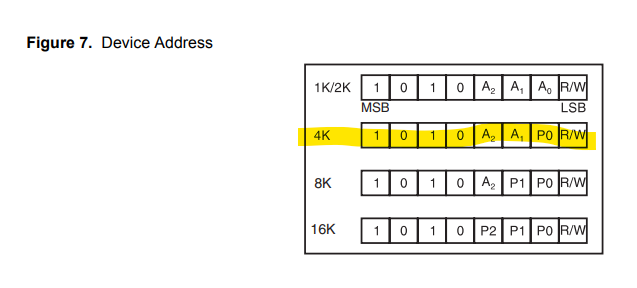

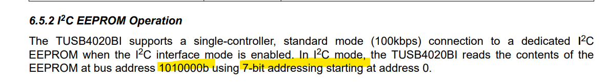

    尊敬的 David:
    如果给出外部 EEPROM 配置、则为固定的地址 t O 0x50h 数据表中所述的那样定义 USB 集线器?
    有任何大小限制?
    CAN  24 LC16B-I/SN  是否使用了16Kbit I2C 串行 EEPROM?
    谢谢。此致、
    Vidhya
    另外、它是指" 使用端子选择或 EEPROM/或 I2C/SMBus 目标接口进行应用功能选择"?
    目标接口是否仍然指的是 CPU 与 USB 集线器的直接连接? 那么、如何读取集线器的内部配置寄存器?
    对于 " 使用端子选择或 EEPROM/I2C/SMBus 目标接口选择应用特性"、可以使用以下选项配置 TUSB4020BI。
    • 配置为引脚搭接模式
    • 配置有外部 EEPROM。 在这种情况下、TUSB4020BI 用作 I2C 控制器、并从 EEPROM 中读取配置。 请确保您使用的是具有1字节寻址的 EEPROM。  AT24C08C-SSHM-T (Microchip)和 M24C04-FMMN6TP (STMicroelectronics)就是两个示例。
    • 均已配置为 SMBus 模式。 在这种情况下、您需要使用外部 SMBus 控制器、而 TUSB4020BI 用作 SMBus 从设备。
