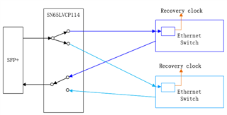

我们想在机箱交换机的线路卡上使用 SN65LVCP114、GE 在线路侧使用10G/SFP+以太网光学端口、并将主机接口分别连接到有源和待机开关芯片。 我想确认以下几个问题:
  • SN65LVCP114是否终止串行器/解串器的时序信息。 两个开关芯片能否同时从信号中恢复时钟、从而实现 SyncE 功能?
  • 在10GE 和1GE 接口应用中、SN65LVCP114的最大传播变化是多少?
  • 如果线路端需要支持8个 GE 光学端口、还有没有更合适的替代芯片可以使用?

    尊敬的 Fang:
    1.我认为存在误解、SN65LVCP114是一种转接驱动器、不像重定时器那样包含时钟和数据恢复功能。 该器件仅应用接收均衡、通道多路复用器/多路信号 分离器、并驱动输出信号、无需任何时钟提取。
    2. 传播延迟不会因数据传输速率而异。 传播延迟存在一些对间偏差和器件间偏差。
    3.如果您分享更多关于您用例的信息,我可以分享器件推荐。

    我们知道、SN65LVCP114是重拨器和多路复用器/多路信号分离器芯片、不具有时钟恢复功能。 因此、我们需要为 SyncE 提取开关芯片上的线路恢复时钟。
    下面的方框图显示了我们使用 SN65LVCP114的想法。
    我们担心的一个问题是、由于开关芯片需要从线路恢复时钟、因此我们需要确保 LVS 不会影响开关恢复时钟的功能和性能。
    此外、我们还对 SN65LVCP114中信号延迟的最大变化感到担忧。 因为它可能会影响 PTP 1588的性能。

    感谢您的澄清。 我不会认为转接驱动器会对时钟恢复产生负面影响、因为它只是应用了增益和均衡功能、而不会影响信号的时钟分量。
    尽管我不太熟悉 PTP 1588、但我希望 PTP 兼容的开关能够进行偏斜补偿。 我建议查看开关数据表以了解输入偏斜规格。
    如果您担心 SN65LVCP114的最大器件间偏移为100ps、我建议考虑使用 DS100MB203、该器件间偏移为40ps。 缺点是 DS100MB203仅支持2个通道、因此需要4个通道才能支持8个 SFP+端口。
