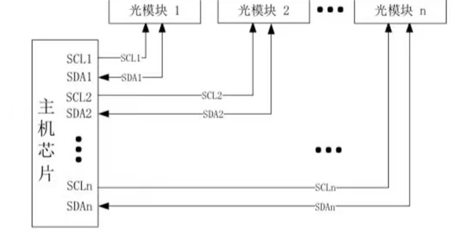

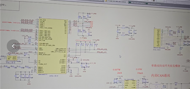

大家好、我们的电路从 ARM 开始、一直穿过以太网。 经过83848后、它到达了电光转换模块。 现在、我们发现83848不支持后续的光电转换模块。
请帮助选择合适的以太网芯片、后一级可以连接到光电模块。

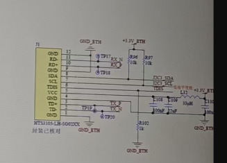

    您好、SFP 模块如下所示、使用了 DP83848、但无输出、可能有任何设置问题?
    尊敬的 Hui、
    感谢您的澄清。
    DP83848和 DP83822无法用作输出光信号的 SFP 模块。 它需要针对光纤应用的专用 SFP 模块。
    TI 没有任何 SFP 模块产品。
